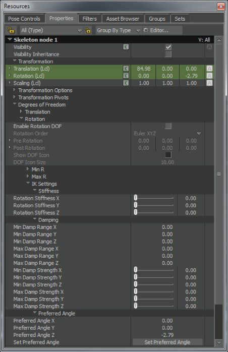

次の Chain IK コンストレイント プロパティは、Chain IK コンストレイントを使用するときにボーンに含まれます。
Chain IK コンストレイントのボーン プロパティ
| Chain IK 設定 | 説明 | 注 |
| Rotation Stiffness X、Y、Z | カレント ノードの動きに対する抵抗。 | Rotation Stiffness は、X 軸、Y 軸、および Z 軸で設定できます。 |
| Min Damp Range X、Y、Z | IK チェーンが使用する角度を設定します。そのリミットの低い方の境界または最小値に近づくと、ジョイントの動きに対する抵抗が生じます。 | Min Damp Range は、X 軸、Y 軸、および Z 軸で設定できます。Min Damp Range の設定を使用すると、ジョイントがその動きのリミットに達するまで低速のジョイント モーションが作成されて、段階的に停止します。 注: このプロパティを使用するには Degrees of Freedom (DOF)を設定する必要があります。
注: ジョイントの動きの減速度を設定するには、Min Damp Strength の設定を使用します。
| Max Damp Range X、Y、Z | IK チェーンが使用する角度を設定します。そのリミットの高い方の境界または最大値に近づくと、ジョイントの動きに対する抵抗が生じます。 | Max Damp Range は、X 軸、Y 軸、および Z 軸で設定できます。Max Damp Range の設定を使用すると、ジョイントがその動きのリミットに達するまで低速のジョイント モーションが作成されて、段階的に停止します。 注: このプロパティを使用するには Degrees of Freedom (DOF)を設定する必要があります。注: 減速度を設定するには、Max Damp Strength の設定を使用します。
| Max Damp Strength X、Y、Z | リミットの高い方の境界または最大値に近づくと、ジョイントの動きに対する IK Chain の抵抗が生じます。 | Max Damp Strength は、X 軸、Y 軸、および Z 軸で設定できます。Max Damp Range の減速度を定義するには、Max Damp Strength の設定を使用します。 |
| Min Damp Strength X、Y、Z | リミットの低い方の境界または最小値に近づくと、ジョイントの動きに対する IK Chain の抵抗が生じます。 | Min Damp Strength は、X 軸、Y 軸、および Z 軸で設定できます。Max Damp Range の減速度を定義するには、Min Damp Strength の設定を使用します。 |
| Preferred Angle X、Y、Z | ジョイントの任意の回転値。 | Preferred Angle は、X 軸、Y 軸、および Z 軸で設定できます。Chain IK コンストレイント設定の Snap をクリックすると、すべてのノードにカレントの回転値が設定されます。 注: これらの設定が有効になるのは、チェーンが 3 つ以上のボーンを含む場合に限ります。
| Set Preferred Angle | Preferred Angle の X 軸、Y 軸、Z 軸の設定で定義されたジョイントの任意の回転値を、X 軸、Y 軸、Z 軸で定義して適用します。 | スケルトンを作成する場合は、ジョイントを作成し、IK の実行中に移動する角度に向けるようにする必要があります。 |
