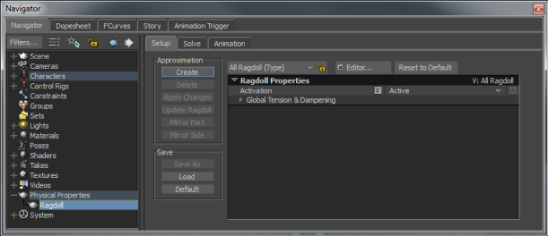

  6. Navigator ウィンドウの Scene Browser で、Physical Properties フォルダを展開し、Ragdoll 物理プロパティをダブルクリックします。

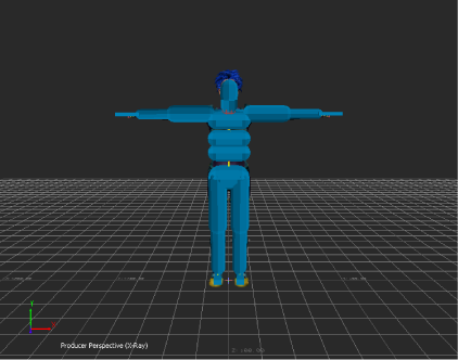

  7. ラグドールの Setup ペインの Approximation 領域で Create をクリックします。コントロール リグの最上部にプロキシ ボディが作成されます。
    ラグドール近似を作成するを参照してください。
    注: プロキシを非表示にするには、Models Only モード(Ctrl+A)に切り替えます。

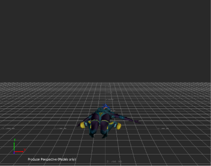

  15. Transport コントロールの Play を押し、アニメーションが終了したら Stop を押します。
    キャラクタが倒壊します。
