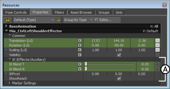

Properties ウィンドウ A. IK エフェクタのプロパティ
このプロパティ グループは、Character Controls ウィンドウに表示されるスライダと同一です。これは、IK コントロール リグ エフェクタか、IK エフェクタに関連する補助オブジェクトのブレンド値を表します。ブレンド プロパティの詳細については、「Blend コントロールと Pull コントロール」を参照してください。
IK Pivot プロパティでは、IK コントロール リグ エフェクタに対して作成される補助ピボットの位置を調整できます。IK Pivot の値フィールドを使用して補助ピボットのオフセットを定義するか、Viewer ウィンドウで Pivot Selection モードに切り替え、補助ピボットを移動してオフセット処理を行うことができます。詳細については、補助ピボットを参照してください。
このオプションは、ブレンド値が定義されているときにコントロール リグ エフェクタ上に表示されるアウトラインを表示/非表示にします。
