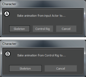

選択した入力ソースのアニメーションを、モデルのスケルトンまたはコントロール リグに転送します。
選択した入力タイプおよびソースによって、 Plot Character をクリックしたときの Character ダイアログ ボックスに表示されるオプションが異なります。
Character ダイアログ ボックス A. アクター入力ソース、B. コントロール リグ入力ソース

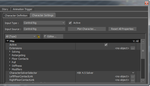

選択したキャラクタと関連するすべてのプロパティを参照および調整できます。入力ソースに対してキャラクタがどのように反応するのか、コントロール リグがどのように動作するのか、手と足のフロア コンタクトがオンかどうか、そしてその他多くのプロパティを変更できます。

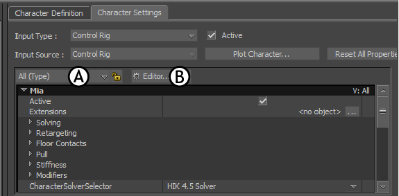

Default ビューと同じオプションが表示される Property ビューは 7 つあります。それぞれのビューは特定のプロパティを簡単に探せるように編成されています。たとえば、Pull ビューには、コントロール リグでプル(引っ張り)されるエフェクタに関連するプロパティだけが表示されます。
Character Settings ペイン A. Select Property View ドロップダウン リスト、B. Editor ボタン
