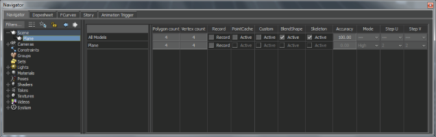

Scene Browser > Scene フォルダにすべてのモデルが表示されます。モデル設定は、シーン内のモデルを選択すると、Navigator ウィンドウに表示されます。モデル設定はモデル チャートで構成されます。
モデルチャートを使用して、モデルのプロパティとディテールを変更します。
モデル設定の最初の列には、選択したモデルがすべて一覧表示されます。モデルの名前を変更する場合は、この列にあるモデルの名前をダブルクリックします。すべてのモデルを変更する場合は、All Models を選択します。
シーンのモデルを修正するには、Polygon Count、Record、PointCache、Custom、BlendShape、Skeleton、Accuracy、Mode、Step U および Step V の各列を使用します。
| 列 | 説明 |
| Polygon Count | モデルの描画に使用するポリゴンの数を表示します。ポリゴンの数を変更したり削減したりすることはできません。ただし、選択したモデルのディテールを変更することにより、リフレッシュ レートを高速にすることは可能です。Mode を参照してください。 |
| Vertex Count | モデルの描画に使用する頂点の数を表示します。頂点の数を変更することはできません。 |
| Record | このオプションは、ポイント キャッシュにのみ対応しています。ポイント キャッシュ データを記録するには、このオプションを有効にする必要があります。 |
| PointCache | ポイント キャッシュのデフォメーションを表示します。このタイプのデフォメーションをオンにするには、PointCache 列の Activate のチェックボックスをオンにします。 |
| Custom | カスタムのデフォメーションを表示します。このタイプのデフォメーションをオンにするには、Custom 列の Activate のチェックボックスをオンにします。 |
| BlendShape | モデルに形状またはモーフ ターゲットが含まれ、MotionBuilder 内でこれらのさまざまな形状を使用する場合は、BlendShape オプションを有効にします。たとえば、Voice デバイスを使用していて、各音素に対して異なるシェイプを作成した場合、これらのシェイプを使用するには Shape を有効にします。 |
| Skeleton | スケルトンのデフォメーションを表示します。このタイプのデフォメーションをオンにするには、Skeleton 列の Activate のチェックボックスをオンにします。 |
| Accuracy | Accuracy オプションを使用すると、スキン デフォメーションの精度を設定できます。100%が最高の精度で、1%はエンベロープ デフォメーションを粗く計算します。精度を下げるとデフォメーションの評価速度が上がり、MotionBuilder も高速になります。 |
| Mode | Mode 列であらかじめ定義されているモードを使用して、モデルのディテールのレベルを設定します。Raw、Low、および High の 3 つの異なるモードから選択できます。 |
| Step U と Step V | Step U 列と Step V 列を使用すると、選択したモデルが使用するテッセレーションの手順を省くことができます。これらの列が機能するのは、NURBS およびパッチベースのモデルに限られ、ポリゴンベースのモデルには効果がありません。Step U 列は水平 NURBS とパッチに影響し、Step V 列は垂直 NURBS とパッチに影響します。最終的に、Step U および Step V 設定が NURBS とパッチに対してどのような影響を与えるかは、どのようにモデルを作成したかによって異なります。 |
