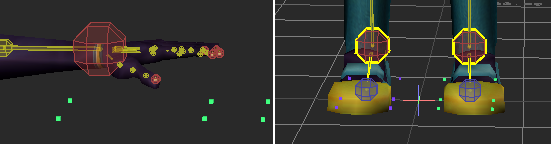

緑と青のフロア コンタクト マーカが、Mia の両手と両足の周囲に表示されます。

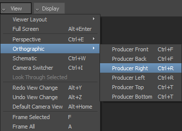

Producer Right を選択します(または Viewer ウィンドウをクリックして[Ctrl] + [R]を押します)。
ビューが Producer Right カメラ ビューに切り替わります。

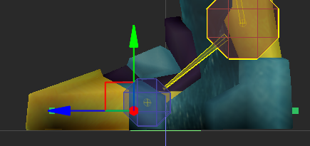

片方の足のマーカを移動すると、それに合わせてもう片足のマーカも調整されます(つまり、Mia の左足の緑のマーカを調整すると、右足の青のマーカも自動的に調整されます)。
)をクリックして(または Viewer ウィンドウをクリックして[T]キーを押して)、Translate モードをアクティブにします。
Producer Front を選択します(または Viewer ウィンドウをクリックして[Ctrl] + [F]を押します)。
または[Ctrl]キーを押しながらドラッグ)してパン(
または[Shift]キーを押しながらドラッグ)します。

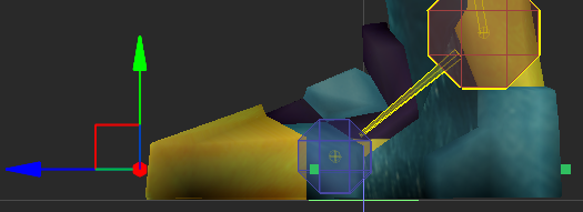

足の端に移動したマーカ

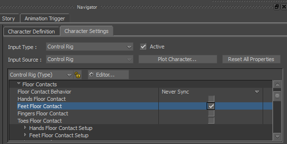

Character Settings ペイン A. プロパティの Floor Contacts グループ
