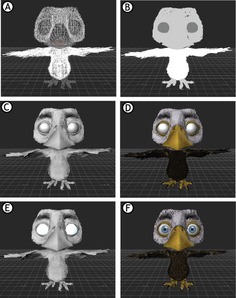

Models Display メニュー オプションには、シーン全体に適用するグローバル シェーディング オプションがあります。
Models Display オプション A. Wireframe B. Flat C. Lighted D. Shaded E. Textured F. Shaded & Textured
Models Display メニュー オプションは次のとおりです。
Models Display オプション |
説明 |
Wireframe |
選択したオブジェクトをワイヤフレームとして表示します。 |
Flat |
選択したオブジェクトを一定の色を使用して表示します。このオプションはシーン内のライト ソースを無視し、Shader 設定を使用して適用した任意のカスタム シェーディング、テクスチャ、マテリアルを無効にします。シェーダについてを参照してください。 |
Lighted |
選択したオブジェクトを、Shader 設定で作成したカスタム シェーダを使用して表示します。テクスチャは表示されません。 |
Textures |
選択したオブジェクトをテクスチャを適用した状態で表示します。このオプションが使用できるのは、Lighted オプションを選択し、既定で Use Textures がアクティブになっている場合だけです。テクスチャを参照してください。 |
Shaders |
選択したオブジェクトを、既定 シェーダを使って表示します。このオプションが使用できるのは、Lighted オプションを選択し、既定で Use Shaders がアクティブになっている場合だけです。 |
Textures + Shaders |
選択したオブジェクトを、既定 シェーダでシェーディングしてテクスチャを適用した状態で表示します。 |
