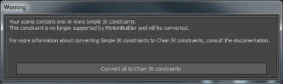

Simple IK コンストレイントを含むシーンをロードする場合、Simple IK コンストレイントが Chain IK コンストレイントに変換されるという内容の警告ダイアログが表示されます。
警告: Simple IK コンストレイントが Chain IK コンストレイントに変換されます。
続行するには、Convert all to Chain IKをクリックします。
注: Chain IK コンストレイントは Simple IK コンストレイントに類似していますが、追加の制御があります。
