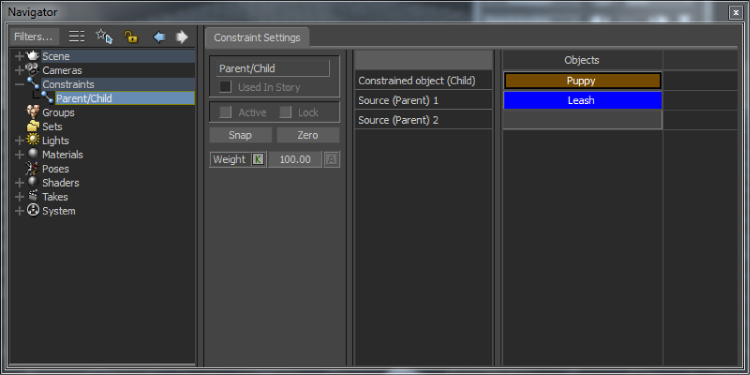

Parent-Child コンストレイントは、2 つの任意の階層の 2 つの任意のオブジェクト間に親子関係を作成します。
Parent/Child コンストレイント
Parent/Child コンストレイントには、次のオブジェクトが必要です。
ソース オブジェクト(親)から移動と回転を継承しますが、スケールは継承しません。
移動および回転の情報を Constrained object (子)に送ります。
次の Parent/Child の Constraint settings は、Scene Browser でコンストレイントを選択したときのみ、Properties ウィンドウに表示されます。
