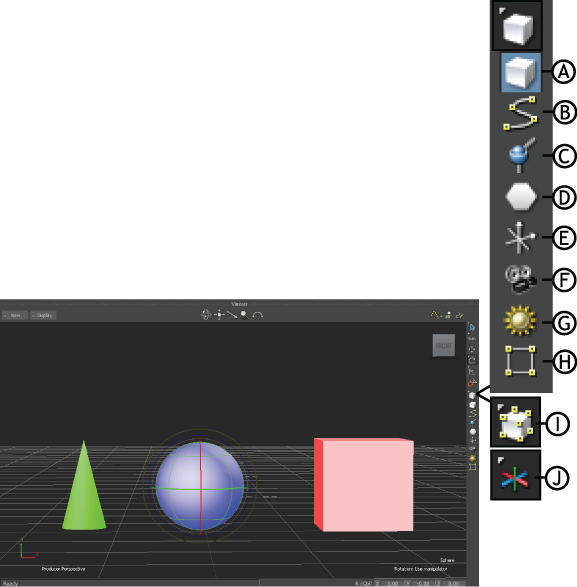

Viewer ウィンドウの Object Selection マスク ツールを使用すると、Viewer ウィンドウまたは Schematic ビューで選択可能なオブジェクトのタイプを選択できます。この機能は、複雑なシーンで、周囲のものを避けて特定のアイテムだけ選択したい場合に便利です。
Object Selection アイコン A. Objects Selection マスク B. Curve Selection マスク C. Skeleton Selection マスク D. Markers Selection マスク E. Nulls Selection マスク F. Camera Selection マスク G. Light Selection マスク H. Handle Selection マスク I. Vertex J. Pivot
たとえば、Viewer ウィンドウ内のシーンで Null を選択するとき、どうしてもその周囲のものまで一緒に選択してしまいます。Null だけを選択するにはNulls Selection Mask ボタン以外の Object Selection ボタンをすべて無効にします。
