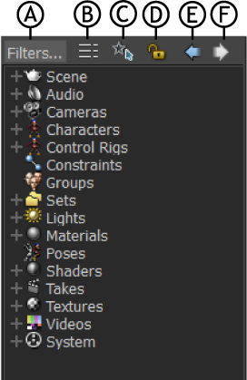

Scene Browser View オプション
View オプションは、Navigator ウィンドウ内の Scene Browser の最上部に表示されています。このオプションは Scene Browser およびアセット設定の表示を変更し、アセット設定領域を固定して最近表示させた設定画面を進めたり戻したりできます。
Scene browser View オプション A. Filters B. Asset Details C. Single-Click Focus D. Lock Asset Type E. Back F. Forward
Filters タブ
Filters ボタンをクリックすると Scene Browser Filters ダイアログ ボックスが開きます。ここで Scene Browser に表示するアセットを変更し、シーン内のキャラクタ要素とオブジェクトを特定できます。
このダイアログ ボックスを使用して独自の Scene Browser 設定を作成できます。この設定は他の Scene Browser の Asset リストを変更するときに選択できます。
キャラクタ要素またはオブジェクトを特定するには、Filters の下の検索アイコンの横に名前を入力します。

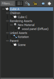

Asset Details
Asset Details は、選択したアセットのリレーション階層、および依存関係の分類リストを表示します。
Asset Details オプションがオンになっています。Scene Browser には選択したアセット(Cube A)、その子、親、その他の依存関係が表示されています。
たとえば、選択したアセットは Cube A で、Scene Browser では Cube A の依存関係に子の立方体(Cube C)、テクスチャ(wood panel)、コンストレイント(Rotation)が含まれることを示しています。
