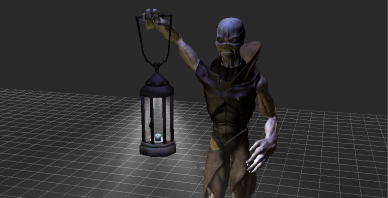

コンストレイントは、オブジェクト間の関係を作成するために使用するツールです。コンストレイントを使用すると、キャラクタにオブジェクトを持ち上げさせたり、カメラをキャラクタに追従させたり、キーボードやマウスを使ってイベントをトリガしたりすることができます。たとえば、下図ではランプはキャラクタの手にコンストレインされるため、キャラクタの腕を動かすとランプもそれに追従します。
ランプがキャラクタにコンストレインされています。
コンストレイントは、オブジェクトの移動、回転、およびその他のデータを別のオブジェクトの位置、移動、回転、およびその他のデータに基づいて制限することである、という考え方もあります。したがって、上図では、キャラクタの手の変換情報がランプの動作に通知されます。

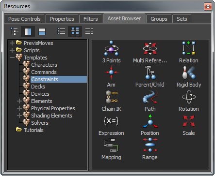

Asset Browser で、Constraints フォルダを使用すると、シーンに追加可能なコンストレイント アセットを表示して、これにアクセスすることができます。
Asset Browser: Constraints フォルダ

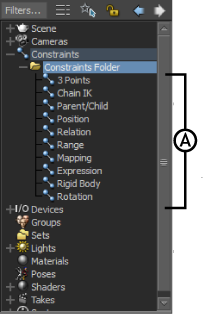

Navigator ウィンドウの Scene Browser には、シーンで使用するすべてのコンストレイントが一覧表示されます。このブラウザで、コンストレイントの追加と削除を行います。
Scene Browser のコンストレイント
コンストレイントをシーンに追加するには、Scene Browser 内で Constraint フォルダを右クリックして、コンテキスト メニューから Insert Constraint を選択します。
