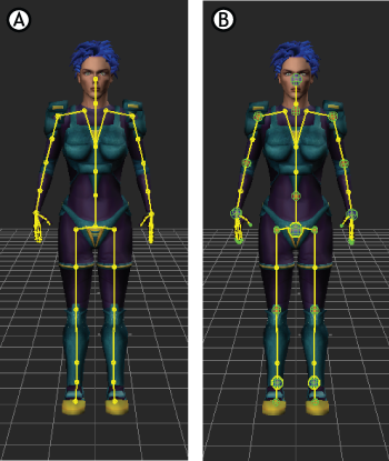

コントロール リグ エフェクタを非表示にするには
- Character Controls ウィンドウ、Viewer ウィンドウ、または Schematic ビューのキャラクタ リプリゼンテーションを使用してキャラクタのエフェクタを選択します。
- Resources ウィンドウ > Properties タブ > Select Property View ドロップダウン リストから All (Type) を選択します。
- Marker Settings > Look ドロップダウン リストから None を選択します。
コントロール リグ エフェクタ A. None オプションを選択した状態、B. Sphere オプションを選択した状態

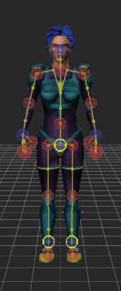

IK エフェクタまたは FK エフェクタのサイズを変更するには
注:
> Show/Hide メニューからコントロール リグの IK エフェクタ または FK エフェクタのオンとオフを切り替えます。(見やすくするために、このオプションを無効にして、リグ上の選択を独立させることもできます)。
- Marker Settings > Size フィールドでエフェクタのサイズを変更します。
400.00 に設定された IK エフェクタ
注: Marker Settings セクションの設定を使用してマーカーのシェイプ、色、および透明度を変更できます。
