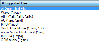

次の図は、サポートされているオーディオ ファイルを示しています。
サポートされるオーディオ ファイル フォーマット

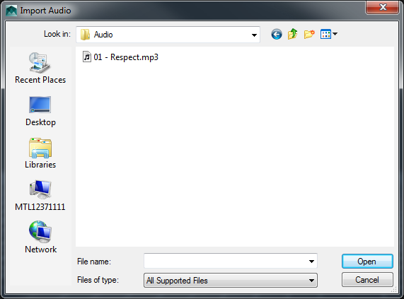

Open Audio Clip を選択します。 Import Audio ダイアログが表示されます。
