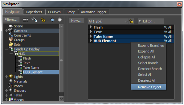

HUD 要素を削除する
Navigator ウィンドウで、HUD アセットの下の HUD 要素を削除することができます。HUD 要素を削除すると、そのすべてのプロパティも削除されます。
Navigator ウィンドウで、HUD アセットの下の HUD 要素を削除するには
  1. Navigator ウィンドウで HUD 要素を選択します。
  2. 右クリックして、コンテキスト メニューから Delete を選択します。
1 つまたは複数の HUD 要素を Properties ペインから一時的に非表示にするには、その要素の上で右クリックし、 Remove Object を選択します。
