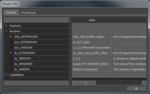

OpenGL Viewer Info の OpenGL ペイン
OpenGL ペインには、システムでサポートされる OpenGL の特徴、バージョン、および機能の説明と既定値が表示されます。
Features カテゴリには、Display List と Shared Display List に関する情報が含まれます。
Versions カテゴリには、以下に関する情報が含まれます。
- サポートされる WGL の拡張機能
- サポートされる GLU の拡張機能
- GLU のバージョン
- サポートされる OpenGL の拡張機能
- GL のバージョン
- GL のレンダラ
- GL のベンダー
Capabilities カテゴリには、お使いのバージョンの OpenGL で許容される以下の上限に関する情報が含まれます。
- サポートされるライトの数
- テクスチャのサイズ
- テクスチャの行列スタックの深さ
- アトリビュートのスタックの深さ
- 表示リストのネスト
- モデル表示の行列スタックの深さ
- 投影の行列スタックの深さ
- 名前のスタックの深さ
- アプリケーション定義のクリッピング平面
- アンチエイリアシング ポイントのサイズ
- Viewer ウィンドウの幅と高さ
- アキュムレーション バッファ内のカラー チャネルとアルファ チャネルのビットプレーンの数
- デプス バッファ内のビットプレーンの数
- ステンシル バッファ内のビットプレーンの数
- カラー バッファ内のカラー チャネルとアルファ チャネルのビットプレーンの数

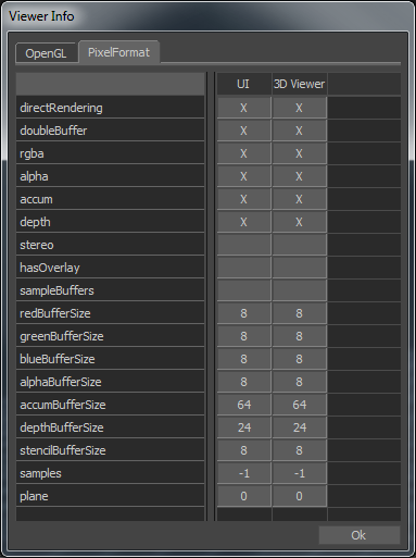

Pixel Format ペインには、お使いの OpenGL グラフィックス カードでサポートされる UI と 3D Viewer の既定の設定が表示されます。
OpenGL Viewer Info の PixelFormat ペイン
指定した値をサポートする列には X が表示されます。
注: PixelFormat ペインの情報は変更できません。この情報は参照専用です。
Pixel Format 設定 |
説明 |
UI
UI の設定は、ユーザ インタフェース(UI)のピクセル フォーマットのサポートされる値を示します。この設定は Viewer ウィンドウの表示には反映されません。
3D Viewer
3D Viewer は、Viewer ウィンドウのピクセル フォーマットのサポートされる値を示します。
