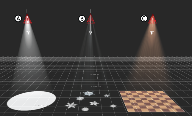

ゴボとは、サーフェス上のフォグを通過するライト パターンを投影するために、Spot Light上に配置するフィルタのことです。Asset Browser の Gobo フォルダには、シーンのライトにアタッチできるゴボがあります。
Spotlight A. ゴボなし B. ゴボあり C. 投影イメージあり
ゴボとしてイメージ ファイルを使用して、プロジェクタのようにライトにイメージを投影させることも可能です。.avi、.bmp、.tiff、.jpg、.memory、.pic、または .qtmot ファイルを使用できます。
