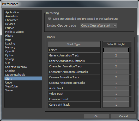

Preferences ウィンドウには、Story プリファレンスの設定が含まれています。
Story プリファレンスにアクセスするには:
- MotionBuilder メニュー バーから Settings > Preferences を選択します。
- Preferences ウィンドウで Story プリファレンス オプションをクリックします。
Story プリファレンス設定が表示されます。
Story プリファレンス
Story プリファレンスの設定は、次の設定で構成されます。
- Story クリップの記録設定
- Story トラック クリップのコンテンツ
- Story トラックの既定の高さ設定
Story 記録設定では、バックグラウンドでクリップをロードまたはアンロード、および処理できるようにします。現在のクリップを所定の位置のままにして現在のクリップを記録しないこと、および開始時間後に配置されたクリップを切り取り/クリアすることを選択することもできます。記録することを選択し、記録しているクリップが別のクリップとオーバーラップする場合、別のクリップとオーバーラップしていない現在のクリップの部分がトラックに残されます。
Story トラックの既定の高さ設定では、次のトラック タイプの既定の高さを設定できます。
