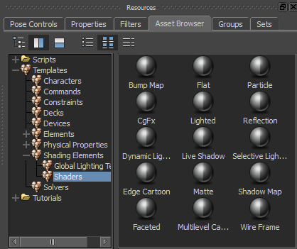

Asset Browser のシェーダのサムネール ビュー

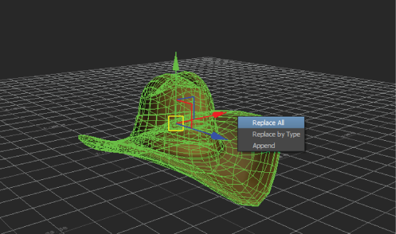

Viewer ウィンドウ A. Shader コンテキスト メニュー
| コンテキスト メニューのオプション | 説明 |
| Replace All | Replace All を選択すると、オブジェクトに適用されているすべてのシェーダが選択したシェーダに置き換わります。 |
| Replace by Type | Replace by Type を選択すると、特定の種類のすべてのシェーダが選択したシェーダに置き換わります。 |
| Append | Append を選択すると、オブジェクトに既に適用されているシェーダに選択したシェーダが追加されます。 |
