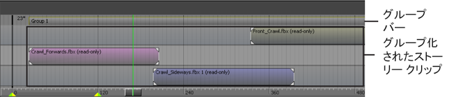

Story クリップをグループ化すると、タイムラインで複数の Story クリップを簡単に移動および編成できます。グループ化された状態で、Razor や Cut ツールを使用するなど、クリップに関するほとんどの操作を実行できます。異なる Story トラックから同じグループにクリップを追加することもできます。
Story クリップをグループ化するには
グループ化されたクリップ上のトラック タイムラインに Gropu バーが表示されます。これは、このクリップが同じグループの一部になったことを示します。Group バーを選択してドラッグすると、グループ化されたクリップをタイムラインに沿って移動できます。
