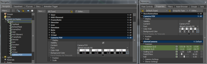

  4. Navigator ウィンドウで、[Ctrl]キーを押しながら、Camera FOV HUD 要素をクリックします。
    Camera FOV HUD 要素のプロパティと stereoCamera アセットのプロパティの両方が、 Resources > Properties ウインドウに表示されます。

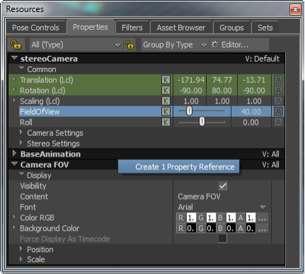

  5. Resources > Properties > stereoCamera プロパティの下の Field Of View プロパティをクリックし、これを Camera FOV HUD 要素プロパティにドラッグ アンド ドロップします。
    Create 1 Reference Property コンテキスト メニュー オプションが表示されます。

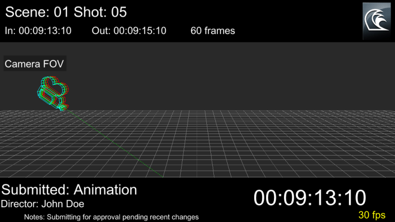

  6. このコンテキスト メニュー オプションをクリックして、Camera FOV HUD 要素のプロパティに Field Of View プロパティを追加します。 Field Of View プロパティの値が Viewer に表示されます。
    Viewer ウィンドウと Resources ウィンドウ A. Field Of View プロパティ B. Camera FOV HUD 要素のプロパティに追加された Field Of View プロパティ C. Field Of View プロパティの値
  7. Field Of View プロパティの値を調整すると、値の変化がシーンに動的に表示されます。

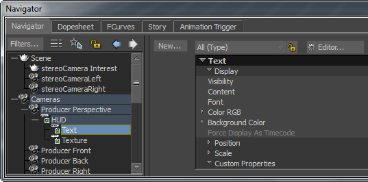

  1. Navigator ウィンドウの右ペインの Editor ボタンをクリックします。
    Property Editor ウィンドウが表示されます。
  2. Custom Properties タブをクリックします。

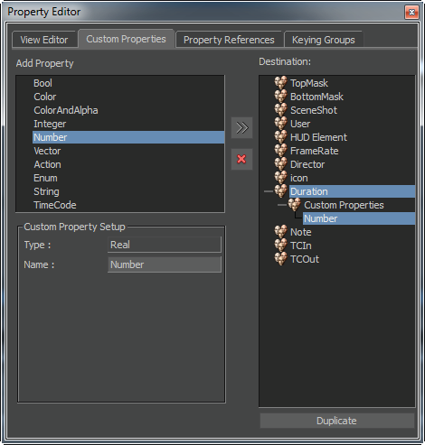

    • Add Property ペインにカスタム プロパティが表示されます。
    • Destination ペインに、追加したすべての HUD 要素が表示されます。
  3. Add Property ペインで、カスタム プロパティを選択します。
  4. Destination ペインで、カスタム プロパティを追加する HUD 要素を選択します。
  5. Create Custom Properties of the selected type ボタンをクリックします。

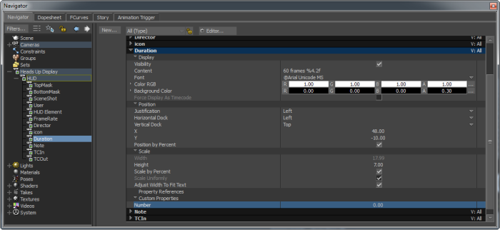

次の図では、Number カスタム プロパティが Duration HUD 要素に追加されています。
Number カスタム プロパティが、Duration HUD 要素のプロパティに表示されます。
