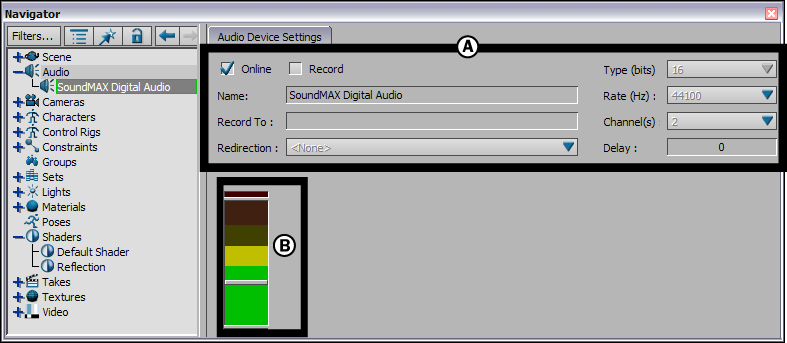

Audio Device Settings A.デバイス プロパティ領域 B. 録音領域
Audio フォルダからオーディオ デバイスを選択すると、選択したデバイスの設定がデバイス プロパティ領域に表示されます。
デバイス プロパティ領域には、以下の設定が存在します。

録音領域には、オーディオ デバイスの入力レベルを示すしきい値メータが表示されます。デバイスがオンラインの場合、メータは入力デバイスが取り込んだしきい値レベルを表示して反応します。
