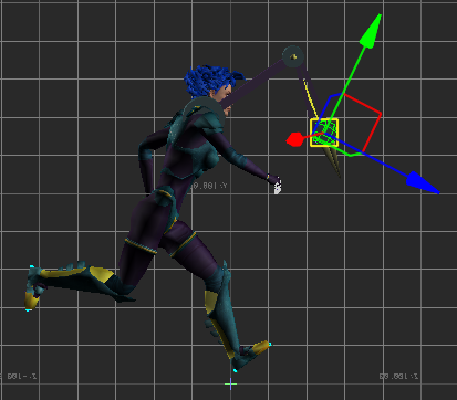

このフレームでは、Mia の頭部は正面を向いています。このモーションを変更して、Mia が頭部を動かすようにします。
フレーム 24 での Mia

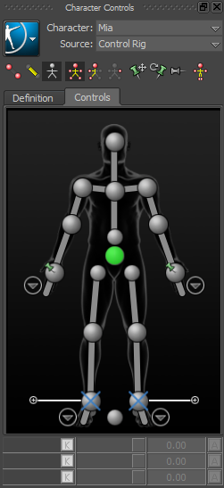

キーイング モードが Body Part に設定され、頭部のエフェクタが選択されている
ボディ全体ではなく、頭部に対してキーフレームを設定するだけでよいため、キーイング モードを Body Part に設定します。
をクリックします。

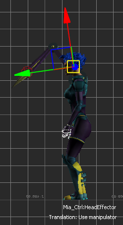

頭部のエフェクタが選択されている、フレーム 200 での Mia
最後の 3 つの手順では、頭部のエフェクタを回転させて、フレーム 48、72、84 のキーフレームを設定します。
)をクリックします。

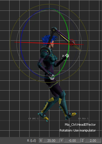

フレーム 48: Mia の頭部は 35 (X 軸)、0 (Y 軸)、2 (Z 軸)で回転する
をクリックしてキーフレームを設定します。

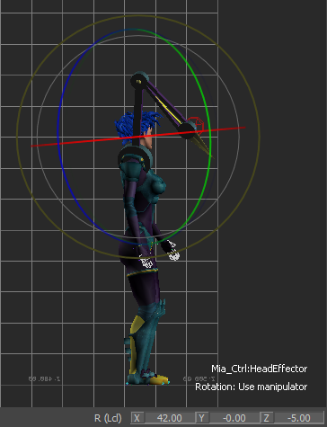

フレーム 72: Mia の頭部は 42 (X 軸)、0 (Y 軸)、-5 (Z 軸)で回転する

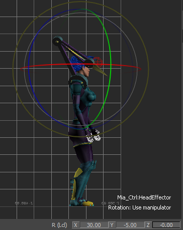

をクリックしてテイクの開始点に移動します。
)。 Mia が走ると、頭部が動きます。
