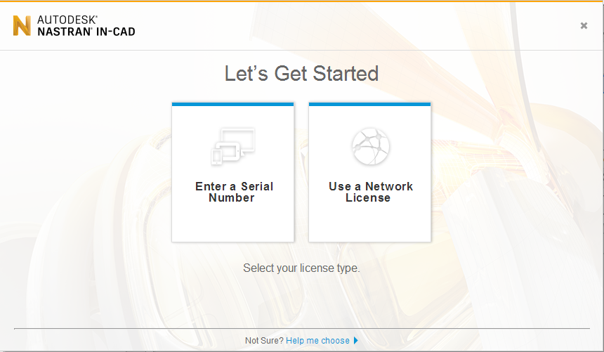

    1. たとえば、[ファイル][新規]をクリックします。 [スタートアップ] (LGS)ウィンドウが表示されます。
    2. ライセンスの種類に応じて、[シリアル番号を入力](スタンドアロン ライセンスの場合)または[ネットワーク ライセンスを使用]のいずれかをクリックします。
    3. ネットワーク ライセンスがある場合、ポート番号とサーバ名を port@servernameの書式で入力します。場合により、サーバ名の代わりにサーバ IP アドレスを使用する必要があります。IP アドレスを使用すると、ドメイン名サービス(DNS)の名前解決の問題を解消できます。
      スタンドアロン ライセンスでは、Autodesk In-CAD のシリアル番号とプロダクト キーを入力する必要があります。

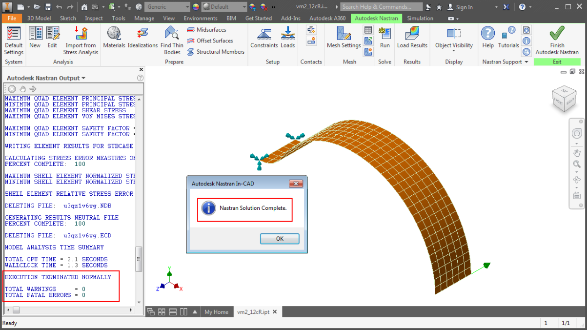

Autodesk Inventor から Autodesk Nastran In-CAD を実行する場合:
Autodesk Inventor Standard または Professional を使用して、Autodesk Nastran In-CAD をテストできるようになりました。
  1. Windows の[スタート]メニューから Autodesk Inventor を起動します。たとえば、[スタート][すべてのプログラム][Autodesk][Autodesk Inventor 20xx][Autodesk Inventor Professional 20xx]を選択します。
  2. vm2_12cR.ipt というファイルを開きます。このファイルは、C:\Users\Public\Public Documents\Autodesk\Nastran In-CAD 20xx\Verification Models\en-us フォルダにあります。
  3. [環境]ボタンを選択し、[Autodesk Nastran In-CAD]をクリックします。
  4. [Autodesk Nastran]リボン バーから[実行]を選択してモデルを実行します。Autodesk Nastran In-CAD ソルバーは下の図に示すように、エラー メッセージまたは警告メッセージが表示されることなく終了される必要があります。
    注: 管理者としてログインして、すべてが正常に機能することを確認します。

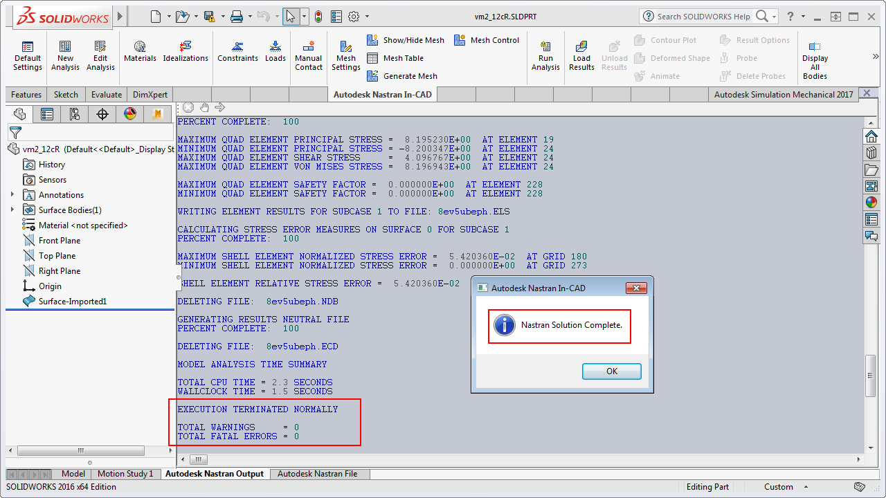

SolidWorks から Autodesk Nastran In-CAD を実行する場合:
SolidWorks を使用して、Autodesk Nastran In-CAD をテストできるようになりました。
  1. Windows の[スタート]メニューから[SolidWorks]を起動します。たとえば、[スタート][すべてのプログラム][SOLIDWORKS 20xx][SolidWorks 20xx x64 Edition]をクリックします。
  2. vm2_12cR.SLDPRT というファイルを開きます。このファイルは、C:\Users\Public\Public Documents\Autodesk\Nastran In-CAD 20xx\Verification Models\en-us フォルダにあります。
  3. CommandManager (リボン)の[Autodesk Nastran In-CAD]タブに移動します。
  4. [解析を実行]をクリックします。 Autodesk Nastran In-CAD ソルバーは下の図に示すように、エラー メッセージまたは警告メッセージが表示されることなく終了される必要があります。
