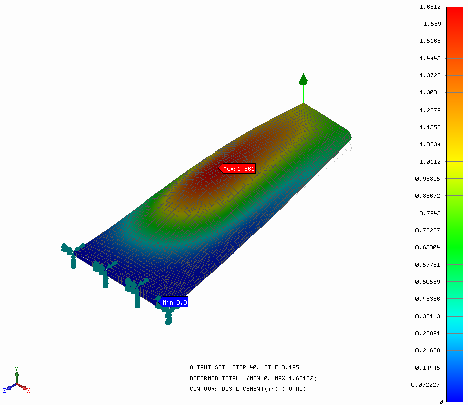

  2. [結果]を右クリックし、[編集]を選択します。###

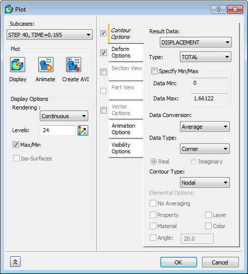

  3. [サブケース]リストで[ステップ 40、時間=0.195]を選択し、[変位オプション][コンター オプション]が選択されていることを確認します。
  4. [コンター オプション]下の[結果データ][変位]を選択します。[表示オプション]下で[最大/最小]がオンになっていることを確認します。[プロット]下で[表示]をクリックし、[OK]をクリックして結果を表示します。
    [コンター上の最大/最小データ]を表示するには、[既定の設定][表示オプション]を編集することが必要な場合があります。
  5. 結果は下の図のようになります。

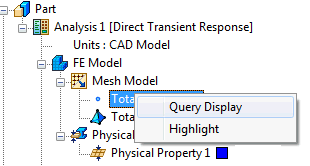

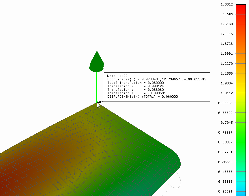

  6. ツリーで[総節点数]を右クリックし、[クエリー表示]を選択します。これで節点上にマウスを移動することによって、個別の節点の情報を確認できます。
  7. マウスを移動して、荷重のある節点をハイライト表示します。後で特定の節点における変位の[XY プロット]を作成するために使用できるように、[節点 ID]を書き留めておきます。
    節点 ID は、このチュートリアルで示されたものとは異なる場合があります。
  8. ツリーで[総節点数]を右クリックし、[クエリー表示]を選択します。これにより、[クエリー表示]が無効になります。

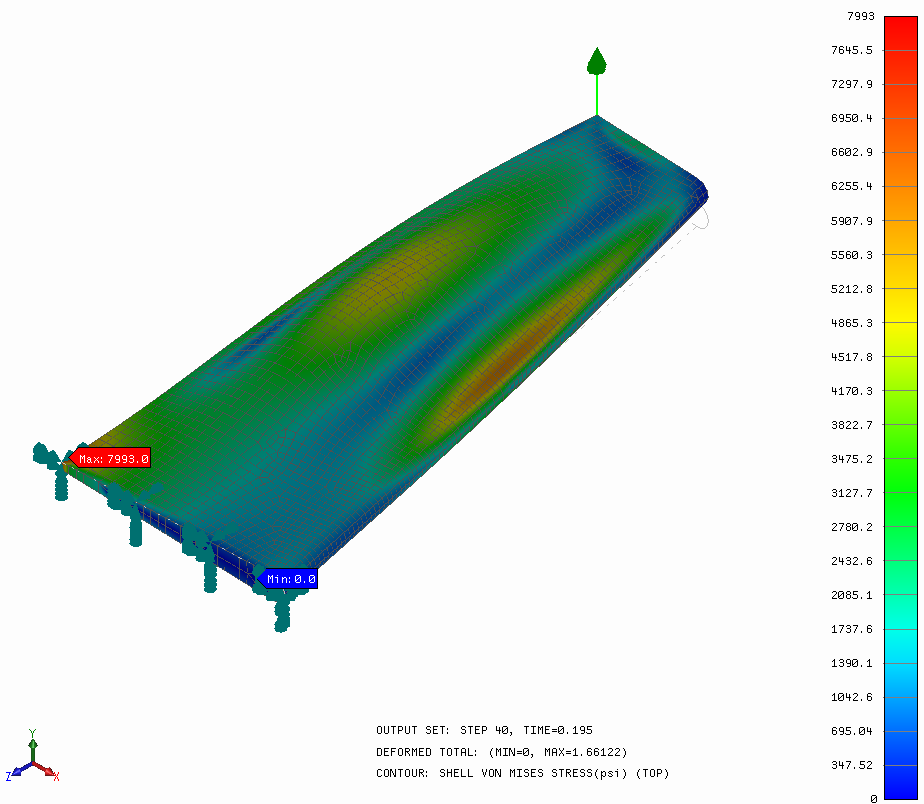

  9. [結果]を右クリックし、[編集]を選択します。

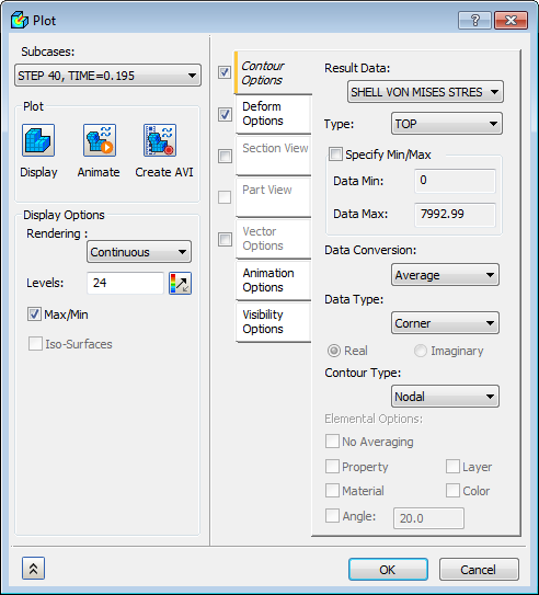

  10. [コンター オプション]下の[結果データ][シェルの最大フォン ミーゼス 1/2]を選択します。[表示]をクリックし、[OK]をクリックして結果を表示します。
  11. 結果は下の図のようになります。

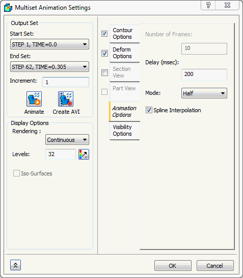

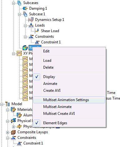

  12. [結果]を右クリックし、[複数セットのアニメーション設定]を選択します。
  13. [終了セット][ステップ 62、時間=0.305]を設定します。[変位オプション]チェックボックスのみをオンにして、その他のオプションをすべてオフにします。
  14. [モード]設定を[ハーフ]に変更します。
  15. [アニメーション]ボタンをクリックします。これにより、アニメーションがロードされます。アニメーションを見終わったら、[OK]をクリックします。

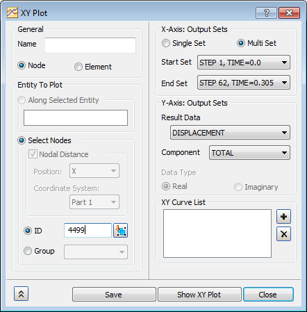

  16. [XY プロット]を右クリックし、[新規作成]を選択します。
  17. [プロットするエンティティ][節点]が選択されていることを確認し、[ID]下で以前に見つかった[節点 ID]を入力します。
  18. [出力セット]に対して、[開始セット][ステップ 1、時間=0.0]が選択され、[終了セット][ステップ 62、時間=0.305]が選択されていることを確認します。
  19. [出力ベクトル]に対して、[結果データ][変位]が選択され、[成分][合計]が選択されていることを確認します。

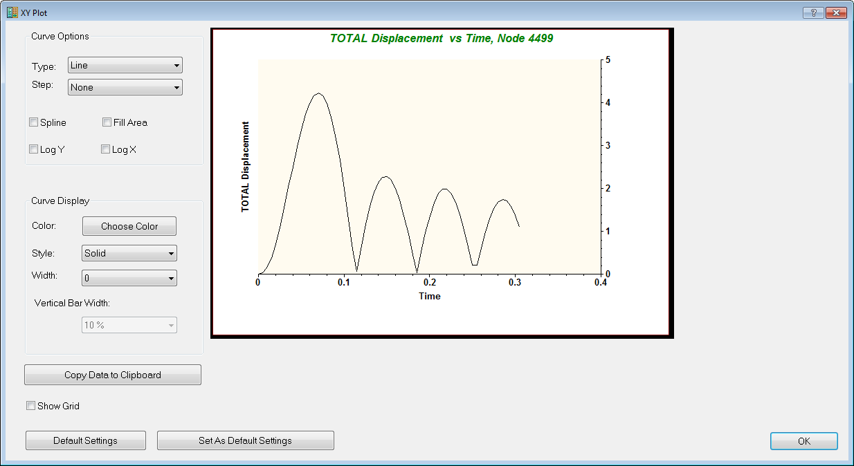

  20. [XY プロットを表示]ボタンをクリックします。[XY プロット]ダイアログ ボックスが表示されます。
  21. [XY プロット]ダイアログ ボックスで[OK]をクリックします。

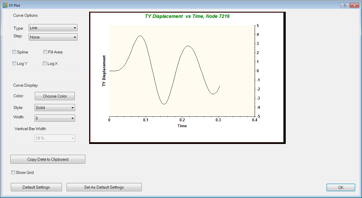

  22. 次に、[ID]入力ボックス フィールドをクリックし、翼の中央スパンで 1 つの節点を選択します。モデルに選択した節点を示す緑色の正方形が付いた新しい ID が表示されます。
  23. [成分]を[合計]から[TY]に変更します。
  24. [XY プロットを表示]をクリックします。
    加速度、速度、力などのその他の節点の数量を表示することができます。
