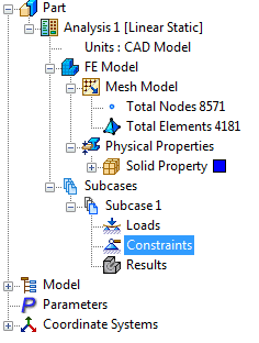

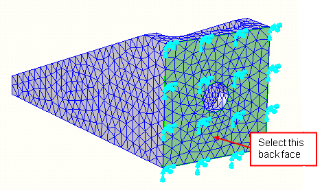

  1. ブラケットの後面が固定されています。[サブケース 1]下の[拘束]を右クリックし、[新規作成]を選択します。
    作成するすべてのエンティティは、[モデル エンティティ]リストにも表示されます。このリストは、モデリング作業が進行するにつれて拡張していきます。[モデル エンティティ]リストを使用して、他のサブケースにもエンティティを簡単に適用できます。

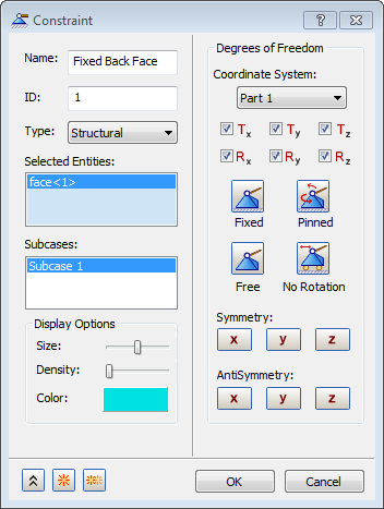

  2. [拘束]ダイアログ ボックスが表示されたら、後面を選択します。
  3. 拘束の[名前] 「固定後面」 と入力します。
  4. [サブケース]リストで[サブケース 1]が選択されていることを確認し、[OK]をクリックします。これにより、[サブケース 1]に拘束が自動的に追加されます。
