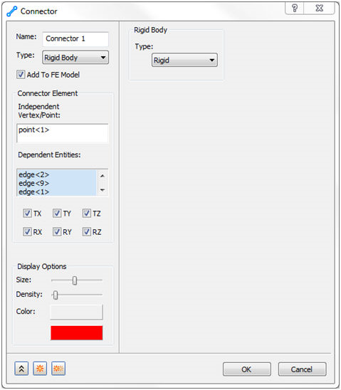

剛体要素を定義する
ツリー表示で、
[コネクタ]
を右クリックし、
[新規作成]
を選択します。
[タイプ]
ドロップダウン メニューで
[剛体]
を選択し、
[独立頂点/点]
に拘束を定義した同じスケッチ点、および
[従属エンティティ]
に対して穴を持たない表面のエッジ曲線をクリックします。
[OK]
をクリックして、変更を適用します。モデルは以下のように表示されます。
