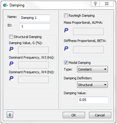

減衰を定義する
ツリー表示で、
[減衰 1]
を右クリックし、
[新規作成]
を選択します。
[構造減衰]
チェックボックスが既定でオンになっている場合は、これをオフにします。
[モード減衰]
チェックボックスをオンにして、
[モード減衰]
下の
[タイプ]
ドロップダウンから
[定数]
を選択します。
[減衰定義]
ドロップダウン メニューから
[構造]
を選択します。
[減衰値]
に「
0.05
」と入力します。
[OK]
をクリックして、変更を適用します。
