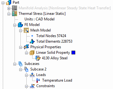

  1. [サブケース 2]下の[荷重]を右クリックし、[新規作成]を選択します。
  2. [名前]「温度荷重」に変更します。
  3. [タイプ][解析結果から定義]に変更します。
  4. [荷重定義]セクションで、[参照]ボタンをクリックして、結果ファイルを参照します。非線形定常熱伝導解析を実行した後に生成された、FNO ファイルの場所に移動します。たとえば、C:\Users\Public\Documents\Autodesk\Nastran In-CAD 2016\Tutorial\en-us\ISolidWorks フォルダです。次に「マニホールド解析.FNO」を開きます。
  5. [ロード]ダイアログ ボックスでは、下の図のように[出力セット][1..INCR 1、荷重=1.0]が選択され、[節点荷重]に[温度]が選択されています。
