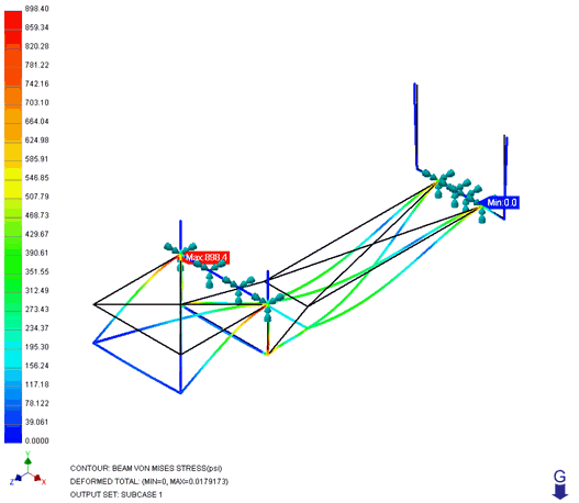

- 結果は、Autodesk Nastran In-CAD に自動的にロードされます。
- [結果]下の[フォン ミーゼス]を右クリックし、[編集]を選択します。
- [コンター オプション]下の[結果データ]に[ビームのフォン ミーゼス応力]を選択します。
- [変位オプション]および[コンター オプション]が選択されていることを確認します。
- コンターをプロットするには、[表示]ボタンをクリックします。

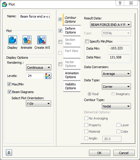

- [結果]を右クリックし、[新規作成]をクリックします。

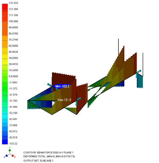

- [コンター オプション]下の[結果データ]に[ビーム力端 A-Y 平面1]を選択し、[せん断力のビーム ダイアグラム]をプロットします。
- [ビーム ダイアグラム]が選択され、[プロットの向きを選択]が[Y 方向]に設定されていることを確認します。
- [変位オプション]のチェックボックスをオフにし、[表示]ボタンをクリックします。

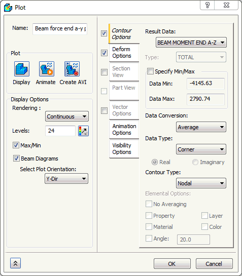

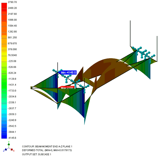

- [コンター オプション]下の[結果データ]に[ビーム モーメント端 A-Z 平面 1]を選択し、[曲げモーメントのビーム ダイアグラム]をプロットします。
- [表示]をクリックします。
