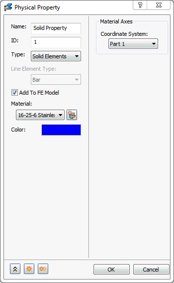

要素特性を定義する
[物理特性]
を右クリックし、Autodesk Nastran In-CAD のツリー表示で、
[新規作成]
を選択します。
[物理特性]
ダイアログ ボックスで、
[名前]
に
「ソリッド特性」
と入力し、
[タイプ]
下で[
ソリッド要素
]を選択します。
次に
[OK]
をクリックします。材料
[16-25-6-ステンレス鋼]
が
[物理特性]
リストに追加されます。

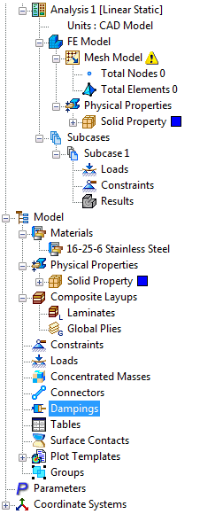

ツリー表示は以下のように表示されます。
