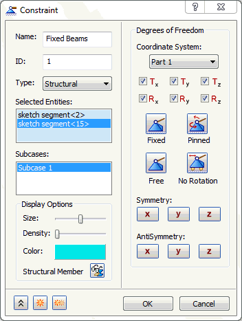

  1. ツリー表示で、[拘束]を右クリックし、[新規作成]を選択します。

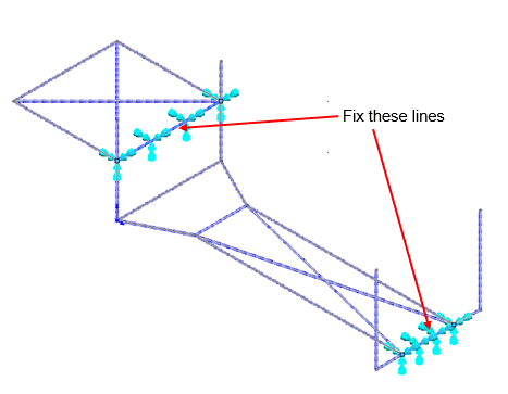

  2. 拘束の名前を「固定ビーム」に変更します。
  3. 次の図に示すように、修正するラインを選択します。
  4. [サブケース]リストで[サブケース 1]が選択されていることを確認します。
  5. [拘束]ダイアログ ボックスでは、すべての既定のままにします。
  6. [OK]をクリックして、固定拘束を作成します。
