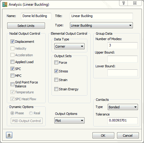

解析を設定する
  1. ツリー表示で、[解析 1]を右クリックし、[編集]を選択します。
  2. [名前] 「ドームふた座屈解析」 と入力し、[タイトル] 「線形座屈解析」 と入力します。[タイプ]ドロップダウン メニューから[線形座屈解析]を選択します。
  3. 取得する[モード数]に「3」と入力します。これは Autodesk Nastran に最初の 3 つの固有値を計算するように指示します。
  4. ダイアログ ボックスは以下のように表示されます。
  5. [OK]をクリックし、解析の設定を終了してツリー表示に戻ります。
  6. この時点で、モデルを保存します。
