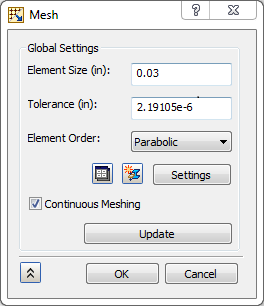

  1. [メッシュ モデル]を右クリックし、[編集]を選択します。
  2. [グローバル設定]下の[要素サイズ]フィールドに「0.03」と入力します。
  3. [設定]ボタンをクリックします。

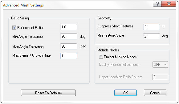

  4. [細分化率]を「0.2」から「1.0」に変更します。
  5. [最大要素成長率]の入力値を「1.5」から「1.1」に変更します。
  6. [メッシュの詳細オプション]ダイアログ ボックスで[OK]をクリックします。
  7. [メッシュ モデル]ダイアログ ボックスで[OK]をもう一度クリックします。メッシュされたモデルは以下のように表示されます。
この詳細オプション設定により、追加の細分化と要素成長をすることなく、より均一なメッシュ密度を確保できます。
