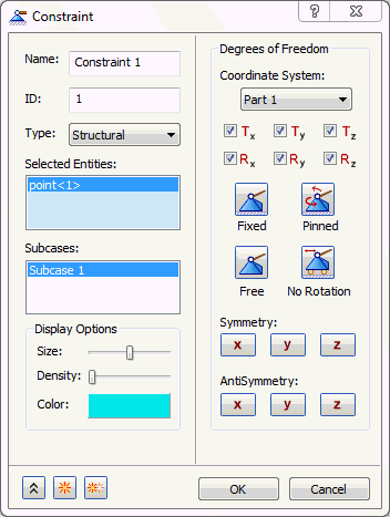

拘束を適用する
ツリー表示で、
[拘束]
を右クリックし、
[新規作成]
を選択します。
6 つの自由度がすべて固定されるように、モデルの底部にある点を選択します。
このリリースでは、3D スケッチ点はサポートされていません。現在のところ、3D スケッチ点として端点を選択するには、3D ワイヤ スケッチ セグメントを使用できます。
既定の固定拘束設定をそのまま使用するには、
[OK]
をクリックします。
