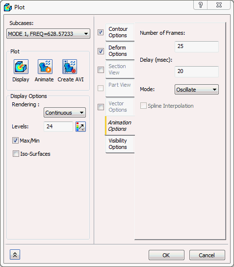

- ツリー表示で、[結果]を右クリックし、[編集]を選択します。
- [サブケース]ドロップダウン メニューから[モード 1、周波数=628.57233]を選択します。[コンター]と[変位]のチェックボックスがオンになっていることを確認します。
- [アニメーション オプション]タブをクリックします。
フレーム数 = 25
時間遅れ(ミリ秒) = 20
モード = 調和
- [OK]をクリックします。
- [結果]を右クリックし、[アニメーション]を選択します。コンターと変位がアニメーション表示されます。
- アニメーションを停止するには、[結果]を右クリックし、[アニメーション]を再び選択します。
- [結果]を右クリックし、[編集]を選択します。
- [コンター]チェックボックスをオフにします。 これにより、変位コンター プロットが、変位プロットに沿って補間されなくなります。
