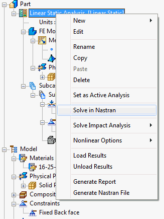

解析を実行する
  1. ツリー表示で[線形静解析]を右クリックし、[Nastran で実行]を選択します。
  2. このオプションは、モデルの解析を実行し、既定の名前 「浴室取り付け具.NAS」 で解析ファイルを保存します。これはパーツを保存した名前です。
  3. Autodesk Nastran でモデルが解析され、Autodesk Nastran In-CAD 内の[Autodesk Nastran 出力]ウィンドウに進行状況が表示されます。
  4. 解析が完了すると、以下に示すメッセージが表示されます。[OK]をクリックします。
  5. モデルの解析が完了すると、Autodesk Nastran In-CAD に結果が自動的にロードされます。
