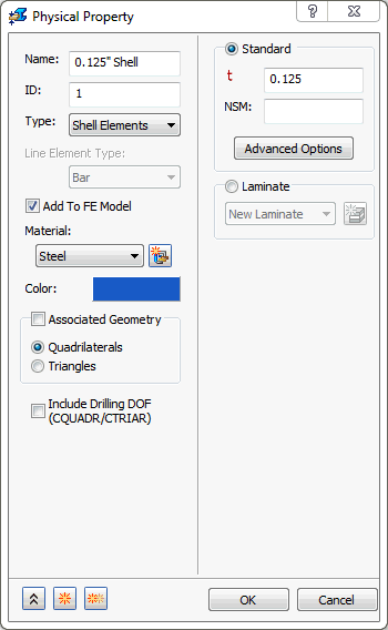

要素特性を定義する
[物理特性]
を右クリックし、
[新規作成]
を選択します。
[名前]
を
「0.125 インチ シェル」
に変更します。
[タイプ]
ドロップダウン メニューから
[シェル要素]
を選択します。
[標準]
ラジオ ボタンを選択し、
[t]
(厚さ)入力ボックスに「
0.125
」と入力します。
[OK]
をクリックします。
