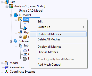

メッシュを定義する
[メッシュ モデル]
を右クリックし、
[すべてのメッシュを更新]
を選択します。これにより、放物線の 4 面体要素とオブジェクトの寸法に基づく既定のサイズを使用して、ソリッド メッシュが生成されます。
メッシュされたモデルは以下のように表示されます。(メッシュが表示されない場合は、ツリーウィンドウ内の任意の場所で右クリックして、[既定の設定]を選択します。[表示オプション]に移動し、[メッシュモデル]の横にあるチェックボックスをオンにします)。
