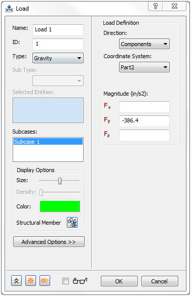

[荷重の定義]セクションは、[荷重]フォームで選択した[タイプ]に応じて異なります。[方向]、[座標系]、および[大きさ]の 3 つのサブセクションがあります。次の例では、いくつかの荷重タイプを説明します。
[方向]:
- [タイプ]が[力]である場合、荷重は方向およびベクトル[成分]、または力の合計値([大きさ])を指定して定義できます。
- [形状エンティティ]オプションを選択した場合、荷重方向はグラフィックス領域でエッジ/スケッチを選択することでも指定できます。荷重方向は、選択したエッジ/スケッチ曲線の開始点の接線ベクトルです。
- 次のいずれかの方法を選択できます。
[成分](既定)
[サーフェスに対して垂直]
[形状エンティティ]
- [タイプ]が[圧力]で、[方向]が[サーフェスに対して垂直](既定)である場合に圧力荷重を適用するには、面を選択して[大きさ]ボックスに値を入力します。また、[成分]と[形状エンティティ]もサポートされています。
- 次のいずれかの方法を選択できます。
[サーフェスに対して垂直]
(既定)
[成分]
[形状エンティティ]
- [タイプ]が[重力]である場合、慣性荷重は適切な方向に加速度値を入力して指定できます。これはすべての[方向]オプションをサポートしています: [成分]、[サーフェスに対して垂直]、[形状エンティティ]。
- [タイプ]が[回転力]である場合、[形状エンティティ]オプションにより、定義された形状軸を使用できます。
- [タイプ]が[発熱量]、[温度]、または[初期条件]である場合、慣性荷重は[大きさ]値を入力して指定できます。
