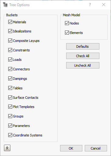

ツリー オプション
[ツリー オプション]を使用して、モデル ツリーから表示を希望しない項目を削除します。
[ツリー オプション]をクリックすると、次のダイアログ ボックスが表示されます。
ダイアログ ボックス内でチェックされていない項目は、ツリーから除去されます。[既定]ボタンは、絶対に必要がない項目のみをオフにします。[すべてチェック]はすべてのチェックボックスをオンにし、[すべてチェック解除]はすべてのチェックボックスをオフにします。
