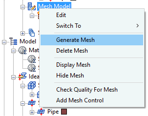

メッシュを生成
Autodesk Nastran リボン タブの[メッシュ]パネルの[メッシュを生成]をクリックするか、[メッシュ モデル]を右クリックして[メッシュを生成]を選択します。
変更がモデルの任意のフィーチャに対して行われるたびに、メッシュを再生成する必要があります。
アセンブリの場合は、このコマンドで、既定または指定したメッシュ サイズを使用したすべてのパーツに自動メッシュが作成されます。
メッシュ進行状況バーで、メッシュ作成の進行状況が視覚的に表されます。
