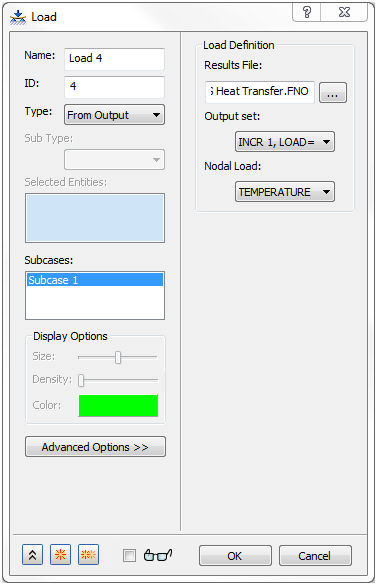

[タイプ][解析結果から定義]に設定した場合、ダイアログ ボックスは下の図のように表示されます。
この参照ボタンを使って、結果ファイル(*.FNO)をロードしたり、荷重の入力として現在ロードされている結果ファイルを使用したりできます。現在のところ、[節点荷重]ドロップダウン リストでは温度の出力のみがサポートされています。節点データを取得する出力セット、および荷重を追加するサブケースを選択できます。出力荷重からの温度は、構造解析のみに適用できます。
この荷重タイプの使用例としては、熱伝導解析を実行して温度分布結果を取得し、それを構造解析に適用して熱膨張効果を確認することなどが挙げられます。
