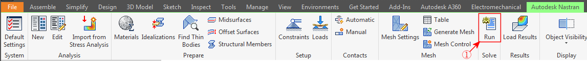

[Nastran で実行]コマンドを実行するには、3 つの方法があります。
  1. [実行]コマンドをリボン バーの[解析]パネルでクリックします。

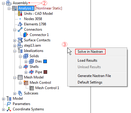

  2. パーツ/アセンブリまたは解析名見出し(下例の「解析 1」)を右クリックし、コンテキスト メニューから[Nastran で実行]を選択します。
  3. Autodesk Nastran モデル ツリーの空の領域を右クリックし、コンテキスト メニューから [Nastran で実行]を選択します。
