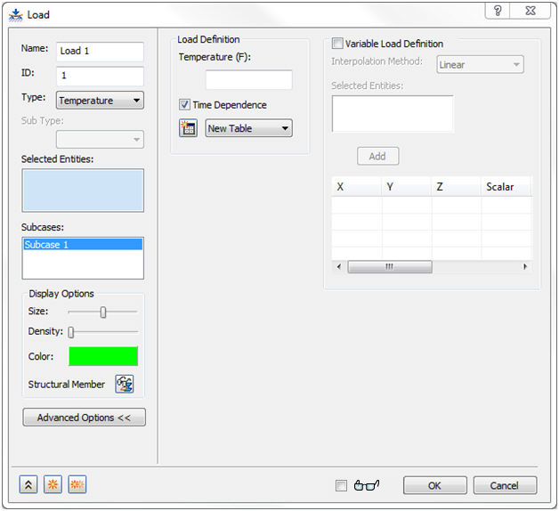

[タイプ][温度]に設定した場合、ダイアログ ボックスは下の図のように表示されます。
温度は熱伝導解析で使用されます。温度は、ボディ、表面、曲線、および頂点に適用できます。非定常熱伝導解析を選択した場合にのみ、温度を時間依存にすることができます。構造解析に温度荷重を追加しようとすると、警告が表示されます。
温度荷重は可変荷重の定義、および色、サイズ、密度などのカスタム表示プロパティを持つことができます。
