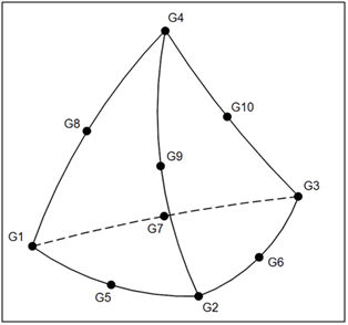

要素ジオメトリ
線形のソリッド四面体要素のイメージを使用して、要素座標系の原点が G1 にあることを確認できます。要素の X 軸は、ベクトル G1–G2 により定義されます。要素の Y 軸は、要素の X 軸に直交しており、G1-G2-G3 平面にあります。要素の Z 軸は、要素 X および要素 Y とのクロス積を使用して得ます。
定式化オプション
現在このソフトウェアではソリッド四面体要素の 2 つのフォーム、線形および放物線を使用できます。線形要素には 4 個の節点のみがあります。放物線ソリッド四面体要素には 10 個の節点があります。線形要素の方が剛性が高く、放物線要素の方が柔軟性が高いです。
