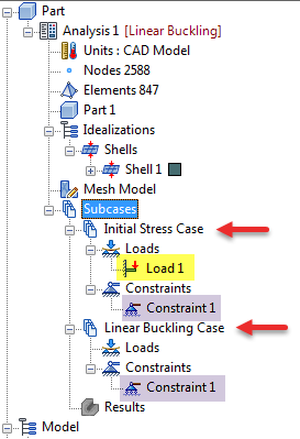

パーツまたはアセンブリ モデルでは、複数のサブケースが許可されています。任意またはすべてのサブケースを同時にアクティブにすることができます。
複数のサブケースは、線形座屈解析、静解析(初期応力考慮)、プリストレス固有値解析非線形座屈解析のモデル定義を完了させるために不可欠であり、既定で実行されます。
上の図に示すように、サブケース 1 (初期応力ケース)には拘束と荷重がありますが、サブケース 2 (線形座屈ケース)には荷重はなく、同じ拘束があります。このタイプの定義は、線形または非線形座屈解析に必要です。2 つのサブケースは、解析タイプを設定すると自動的に作成されます。
