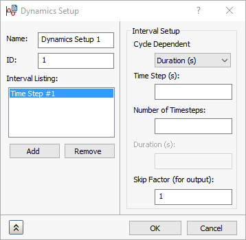

動解析設定
直接またはモード過渡応答解析に対して[動解析設定]を設定するには、ツリーで[サブケース]の下の[動解析設定]を右クリックし、[編集]を選択します。
直接/非線形過渡応答解析
過渡応答解析(モード法)
