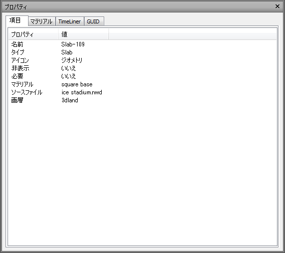

[プロパティ]ウィンドウ
[プロパティ]ウィンドウはドッキング可能なウィンドウで、現在選択されているオブジェクトに関連付けられているプロパティのカテゴリごとに専用のタブがあります。
変換やジオメトリのプロパティなどの内部ファイルのプロパティは、既定では表示されません。内部ファイル プロパティが有効な場合は、内部タイプ プロパティが[項目]タブに表示されます。内部プロパティの名前も、既定では非表示です。有効にすると、[プロパティ]列および[プロパティ]ウィンドウの各タブで括弧内に表示されます。Quantification プロパティ マッピングを実行する場合、または XML プロパティ マッピング ファイルを手動で修正する場合に、これらのフィーチャーを表示すると役に立つことがあります。両方のフィーチャーとも、[オプション エディタ]を使用するとオンになります。
