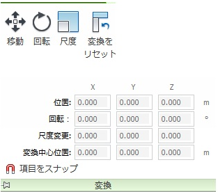

[断面化ツール]タブ [変換]パネルのツールを使用すると、断面または断面ボックスの位置とサイズを調整して、モデルの限定した特定の領域を重点的に確認することができます。この調整は手動で実行することも、[移動][回転]、および[尺度]のギズモを使用することもできます。また、指定したフィールドに数値を入力して調整することもできます。
